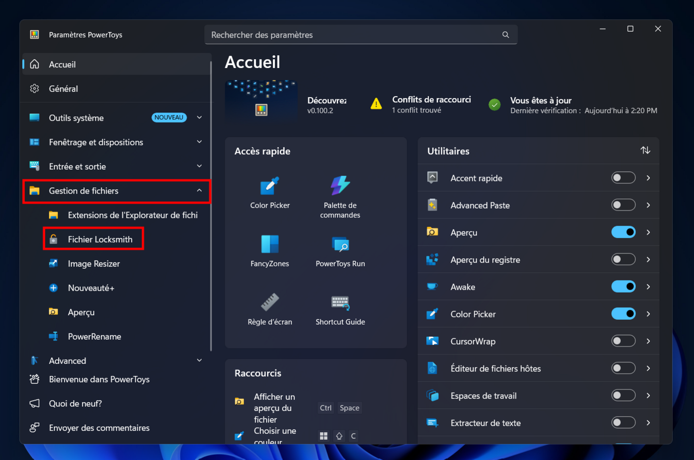

Une fois PowerToys installé, ouvrez l’application. Dans le volet de gauche, rendez-vous dans la catégorie Gestion des fichiers, puis sélectionnez File Locksmith (ou Fichier Locksmith).

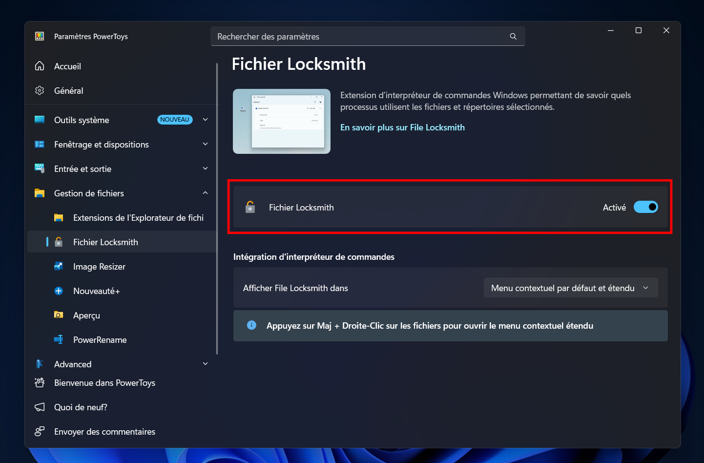

Image Activez l’interrupteur File Locksmith si nécessaire.
Image Vous remarquerez qu’il n’y a presque rien à régler, à l’exception de son emplacement dans le menu contextuel. Choisissez Menu contextuel par défaut et étendu pour le faire apparaître immédiatement dans le menu principal du clic droit.

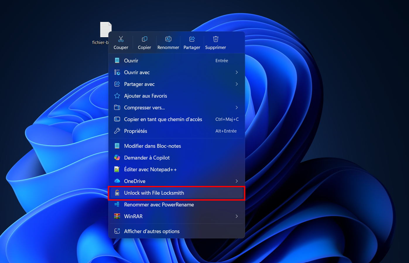

Image Ouvrez ensuite l’Explorateur de fichiers et retrouvez l’élément que Windows refuse de supprimer, de déplacer ou de renommer. Effectuez un clic droit dessus, puis sélectionnez Unlock with File Locksmith.
Image Vous pouvez réaliser la même opération sur plusieurs fichiers à la fois en les sélectionnant, ou directement sur un dossier lorsque vous ne savez pas précisément quel élément pose problème.

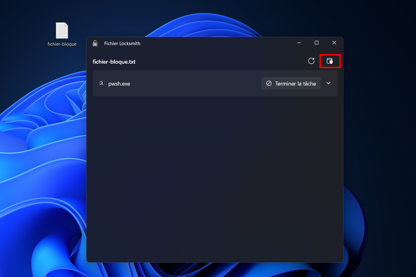

Une petite fenêtre s’ouvre et l’analyse démarre automatiquement. File Locksmith parcourt les processus auxquels il peut accéder, puis affiche ceux qui utilisent encore les éléments sélectionnés.
Si rien n’apparaît alors que le fichier est toujours bloqué, cliquez d’abord sur l’icône Redémarrer en tant qu’administrateur, en haut à droite de la boîte de dialogue. File Locksmith pourra alors étendre son analyse aux processus auxquels il n’avait pas accès jusque-là.

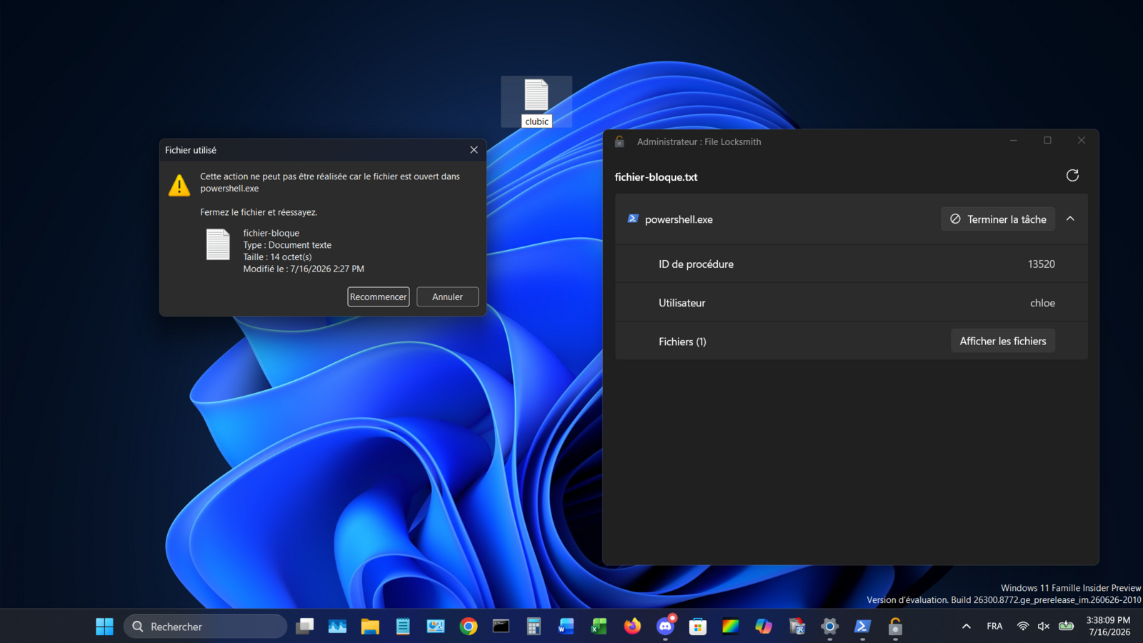

Image Une fois les processus affichés, cliquez sur la flèche à côté d’un résultat pour en savoir plus. File Locksmith indique notamment l’identifiant du processus, le compte utilisateur qui l’exécute et le ou les fichiers concernés.
Si vous reconnaissez l’application responsable, revenez-y, enregistrez votre travail et fermez-la normalement. C’est toujours préférable à un arrêt forcé.

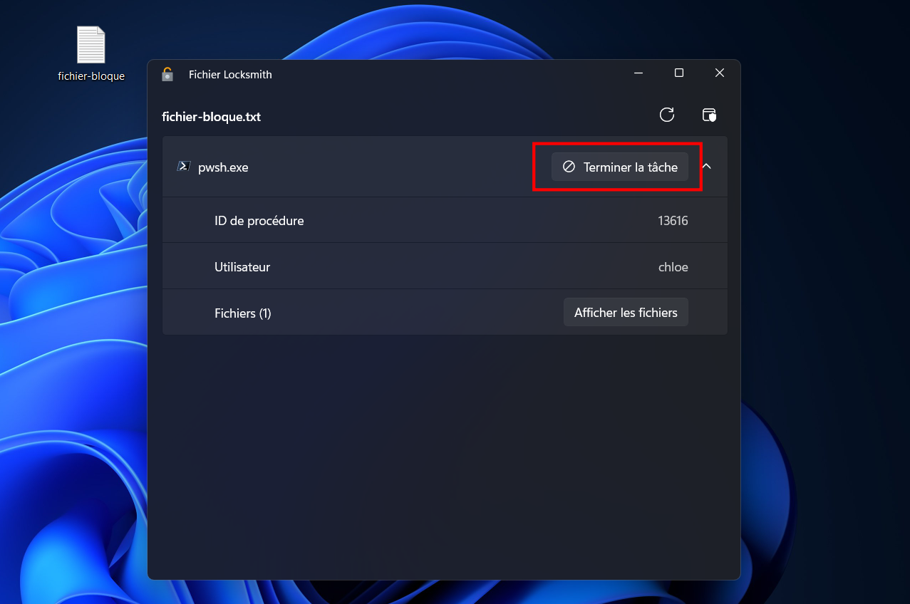

Si le processus refuse de lâcher prise, revenez dans File Locksmith et cliquez sur Fin de tâche. L’outil le ferme alors directement, ce qui devrait libérer le fichier.
Image Évitez en revanche de fermer au hasard un processus au nom obscur. Prenez le temps de vérifier à quoi il correspond avant de mettre fin à un composant potentiellement nécessaire au bon fonctionnement de Windows.

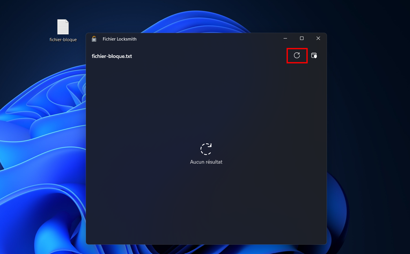

Cliquez enfin sur l’icône Recharger, en haut à droite de la boîte de dialogue, pour lancer une nouvelle analyse et vérifier que le fichier a bien été libéré. Vous pouvez alors le supprimer, le déplacer ou le renommer comme prévu, sans avoir à redémarrer le PC.
