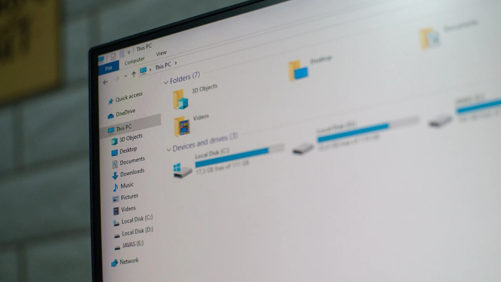

Image La disparition soudaine d’une icône de dossier après un Patch Tuesday a tout du petit bug agaçant. Cette fois, pourtant, Windows agit comme prévu. Depuis les mises à jour KB5094126 pour Windows 11 24H2 et 25H2, et KB5093998 pour Windows 11 23H2, l’Explorateur peut refuser d’appliquer des personnalisations de répertoires quand leur origine n’inspire pas confiance. Les dossiers ne disparaissent pas, leurs fichiers non plus. Windows choisit seulement de les afficher de façon plus neutre, quitte à remplacer une icône spéciale par l’icône jaune habituelle ou à revenir au nom réel du répertoire.

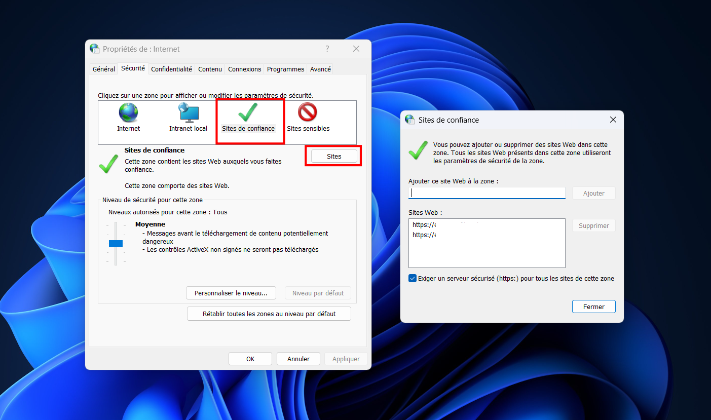

Si ce durcissement perturbe un usage légitime, Microsoft a prévu plusieurs options pour retrouver l’affichage attendu sans rouvrir les vannes partout. La plus prudente consiste à faire confiance à la source concernée, par exemple un partage interne bien identifié, afin que Windows accepte de nouveau les personnalisations de dossiers qui en proviennent.
En pratique, l’opération passe par les paramètres de sécurité hérités de Windows. Depuis la recherche du menu Démarrer, saisissez Options Internet, puis accédez à l’onglet Sécurité. Cliquez ensuite sur Sites de confiance dans le bandeau supérieur, puis sur Sites pour ajouter l’adresse concernée, par exemple celle d’un serveur interne ou d’un emplacement géré par l’organisation.
