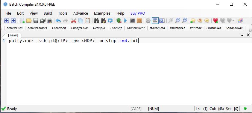

On peut le stopper avec Putty en ssh, il faut lancer Putty, puis taper la commande pour arrêter.
Voilà un article qui permet de le faire à lire ICI

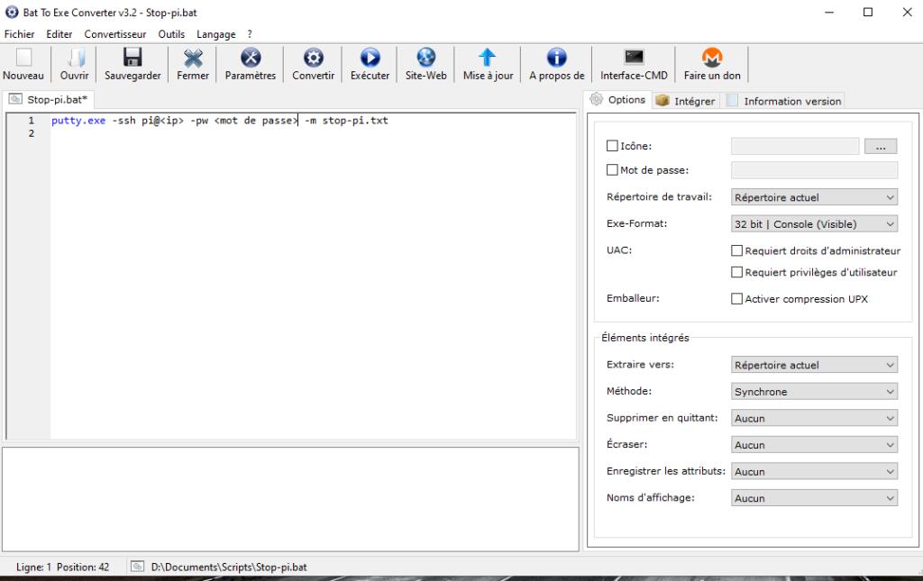

On se retrouve donc avec un fichier bat, le problème : le mot de passe est en clair.
J'ai donc ajouté ma touche personnelle, compiler le fichier bat avec Batch compiler.
ou bien Bat to EXE converter
On met l'ip du raspberry et le mot de passe, on doit pouvoir se passer du fichier texte en incluant la commande.(Pour le moment je n'ai pas trouvé....)
