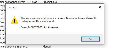

Arrêté
Ajouté après 2 minutes 43 secondes :
https://www.team-aaz.com/up-pics/images/1722321774.jpg
Ajouté après 43 secondes :
J'ai cliqué su démarré mis en vain.

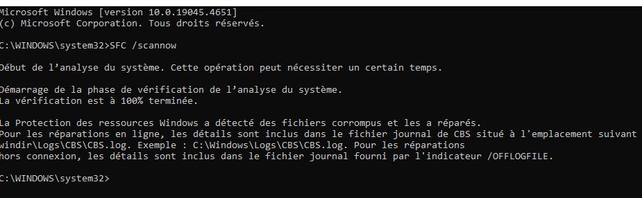

Vérifiez les fichiers système avec SFC
Taper cmd dans la barre de recherche et sélectionner « Exécuter en tant qu'administrateur ».
Taper SFC /scannow dans l'invite de commande et appuyer sur Entrée. L'outil SFC analysera et remplacera les fichiers endommagés. Lorsque le processus est exécuté avec succès, tu ne devras pas voir le code d'erreur Windows Access Denied 0x80070005.

Toujours cette erreur qui revient - Accès refusé
Ajouté après 28 secondes :
Peut être faut il que je redémarre le PC ?
Ajouté après 7 minutes 31 secondes :
https://www.team-aaz.com/up-pics/images/1722323631.jpg

Oui redémarre
Ajouté après 53 secondes :
Et le resultat de SFC ? il y a des erreurs ?

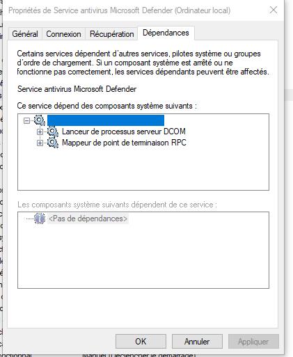

https://www.team-aaz.com/up-pics/images/1722325693.jpg
J'ai redémarré et refait les différentes manip mais rien de plus.

Tu as l'iso de w10 ?

Non, j'ai acheté ce PC à une personne qui l'avait assemblé et qui est passé de Win7 à Win10 mais je n'ai pas de CD d'installation....

Je pense que là il faut faire une réinstallation sans perte de données
