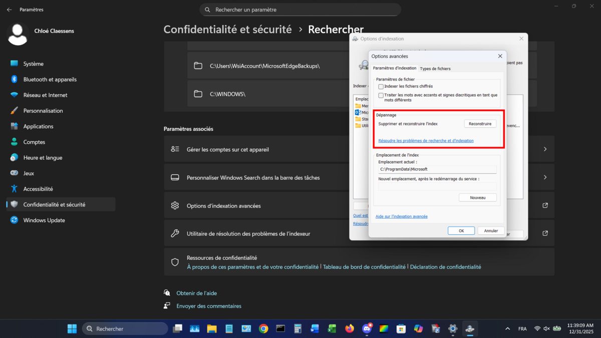

Or, il arrive que ce filtre soit désactivé, mal configuré ou ignoré. Dans les options d’indexation avancées, accessibles depuis les Paramètres de recherche > Options d’indexation avancées > Avancé > Types de fichiers, le système permet de définir précisément quels types de fichiers doivent être pris en compte, et surtout ce qui doit être indexé. Si les PDF sont réglés pour n’indexer que leurs propriétés, comme le nom du fichier ou sa date de modification, le texte qu’ils contiennent devient de facto invisible pour la recherche système. Il faudra donc cocher Indexer les propriétés et le contenu des fichiers pour résoudre le souci.

Une fois les bons réglages vérifiés, il faut souvent procéder à la reconstruction de l’index de recherche. Windows conserve en permanence une base de données de fichiers indexés afin d’accélérer les recherches. Si cette base a été construite à un moment où les PDF étaient mal pris en charge, elle ne se corrige pas toujours d’elle-même.
Depuis ces mêmes Options d’indexation avancées > Avancé > Paramètres d’indexation, un bouton permet de supprimer l’index existant et d’en déclencher une reconstruction complète. Windows repart alors de zéro et analyse à nouveau l’ensemble des fichiers concernés, cette fois en tenant compte des paramètres actuels. L’opération est efficace, mais loin d’être instantanée. Selon le volume de données stockées sur le PC, le processus peut s’étaler sur plusieurs heures, voire davantage sur des machines très chargées.
Pour prendre en compte les changements récents, il vous faudra sûrement reconstruire l'index Windows. © Clubic
Pendant cette phase, les résultats peuvent sembler incohérents, voire incomplets, ce qui n’a rien d’inhabituel. Une fois l’index entièrement reconstruit, la recherche retrouve en général un comportement normal, y compris pour les PDF qui échappaient jusque-là aux requêtes.
