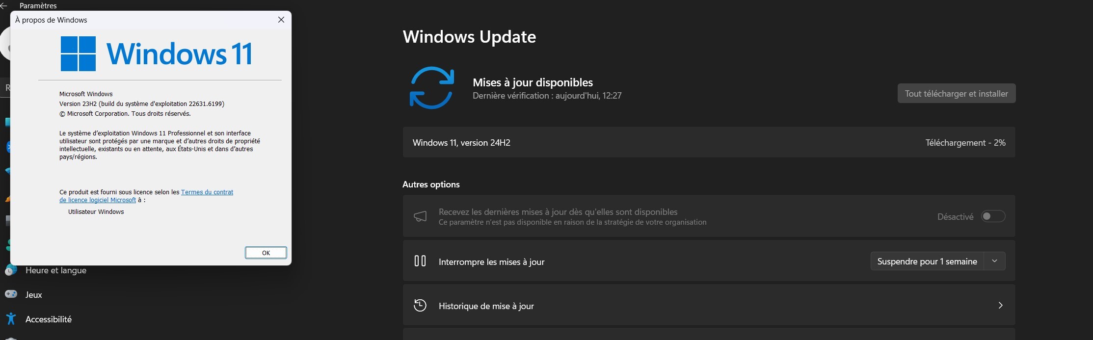

lissi a écrit : sam. 27 déc. 2025 20:17 J'ai bien saisi Windows 11 puis 25H2, j'ai cliqué sur le bouton Enregistrer, j'ai redémarré .. et j'ai tjrs pas de mise à jour vers 25H2
Edit : est ce qu'il faut plutôt cliquer sur le bouton Réinitialiser ?
Si t'es sur la Pro (pas la LTSC), t'as même pas besoin de faire ça en théorie, la 25H2 t'es normalement proposée par Windows Update. Par contre il y avait une ou deux updates qui foutaient le bordel (me souviens plus lesquelles - rien à voir avec Arium, usual MS bull crap), j'avais dû bidouiller un peu sur mon install et virer les problématiques pour faire la MAJ. Mais elle est proposée normalement, fais un tour sur le thread de la 11.4, je ne suis pas le seul à qui le passage 25H2 a été proposé (il s'est d'ailleurs fait sans heurt sur ma machine installée Arium 11.4).
[EDIT] : Sinon, dans WIT (à jour), comme l'a dit @Roger2023, remplis les deux champs, dans l'un Windows 11, dans l'autre 25H2, clique "enregistrer", puis ouvre Windows Update, la MAJ 25H2 devrait apparaître. Je viens pour tester de faire l'opération sur le laptop de mon fils qui est encore en 23H2 en saisissant 24H2 pour ne pas en sauter une, elle m'a immédiatement été proposée dans Windows Update. Si ça ne fonctionne pas pour toi, c'est soit que tu es sur la LTSC, soit que ton Windows Update a un problème, fais une recherche pour le réparer.
[EDIT 2] : Pour la petite histoire, j'ai réussi à passer de la 23H2 d'Arium 11.3 à la 25H2 (en passant par 24H2) en forçant depuis WIT (méthode ci-dessus). Je ne recommande pas toutefois aux débutants, j'ai tout de même eu deux trois choses à corriger (activation sautée - réactivé avec MAS, prefetch réactivé, search réactivé, MS teams installé avec la 24H2 etc.). J'ai corrigé pour la forme mais vais refaire une install propre depuis Arium 11.5 sur le laptop en question.

Pour ma part, qui était bloqué à la 24H2 avec Arium, j'avais trouvé cette solution, et c'est celle que j'ai appliqué et qui a fonctionné.
La version 25H2 est en réalité déjà présente sur votre disque (via les dernières mises à jour mensuelles de la 24H2) mais elle est "dormante".
Téléchargez le petit fichier KB5054156 (le "eKB" ou Enablement Package) correspondant à votre architecture (souvent x64).
Exécutez-le et redémarrez votre PC.
Votre version passera instantanément en 25H2.
