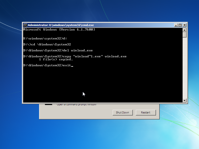

Comment restaurer les anciens fichiers :
Si vous êtes coincé dans l'environnement de récupération Windows, alors vous devez restaurer manuellement winload.exe. Voici les directives:
1. Une fois que vous entrez dans l'environnement de récupération Windows appuyez sur "Cancel" tout de suite.
2. Cliquez sur "Oui" à l'avertissement qui apparaît.
3. Cliquez sur «Afficher les options avancées pour la récupération du système ».
4. Sélectionnez votre type de clavier et cliquez sur "Suivant".
5. Sélectionnez un compte (pas "HomeGroupUser $") et entrez le mot de passe et cliquez sur "OK".
6. Cliquez sur "Invite de commandes" (la dernière option) et entrez les commandes suivantes:
Code : Tout sélectionner
C:
cd \Windows\System32
del winload.exe
ren "winload - Backup.exe" winload.exe
cd \Windows\Boot\PCAT
del bootmgr
ren "bootmgr - Backup" bootmgr
exit
7. Cliquez sur "Restart" et vous serez en mesure de redémarrer Windows.
C:
del winload.exe
del bootmgr
exit
pas marché chez moi ^^ il me trouvait pas "winload - Backup.exe"
aller hop formatage ca m'apprendra looool

Re: [Utilitaire]Changer le Bootscreen Windows 7
Message par yahyah206 »
apparemment c'est pas le bon nom de backup :$
source fournit par zin² : http://www.coderforlife.com/projects/wi ... g_winload/" onclick="window.open(this.href);return false;
