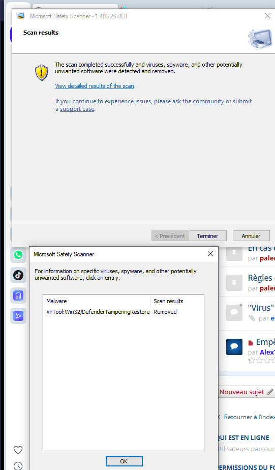

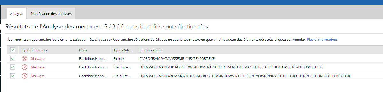

Bonjour pelerider - Ce matin Mbam et Microsoft (toujours pas fini et 887 files infected ???) Ce n'est pas réjouissant.
Fichiers joints
Scan 26 janv.png (20.49 Kio) Vu 3658 fois
Mbam 26 janv.png (25.05 Kio) Vu 3658 fois

Eviter de faire plusieurs scan a la fois !

Le scan en cours est toujours celui d'hier matin et ce matin c'est Mbam qui m'a affiché son rapport. Je n'ai pas sollicité cet état de fait.
