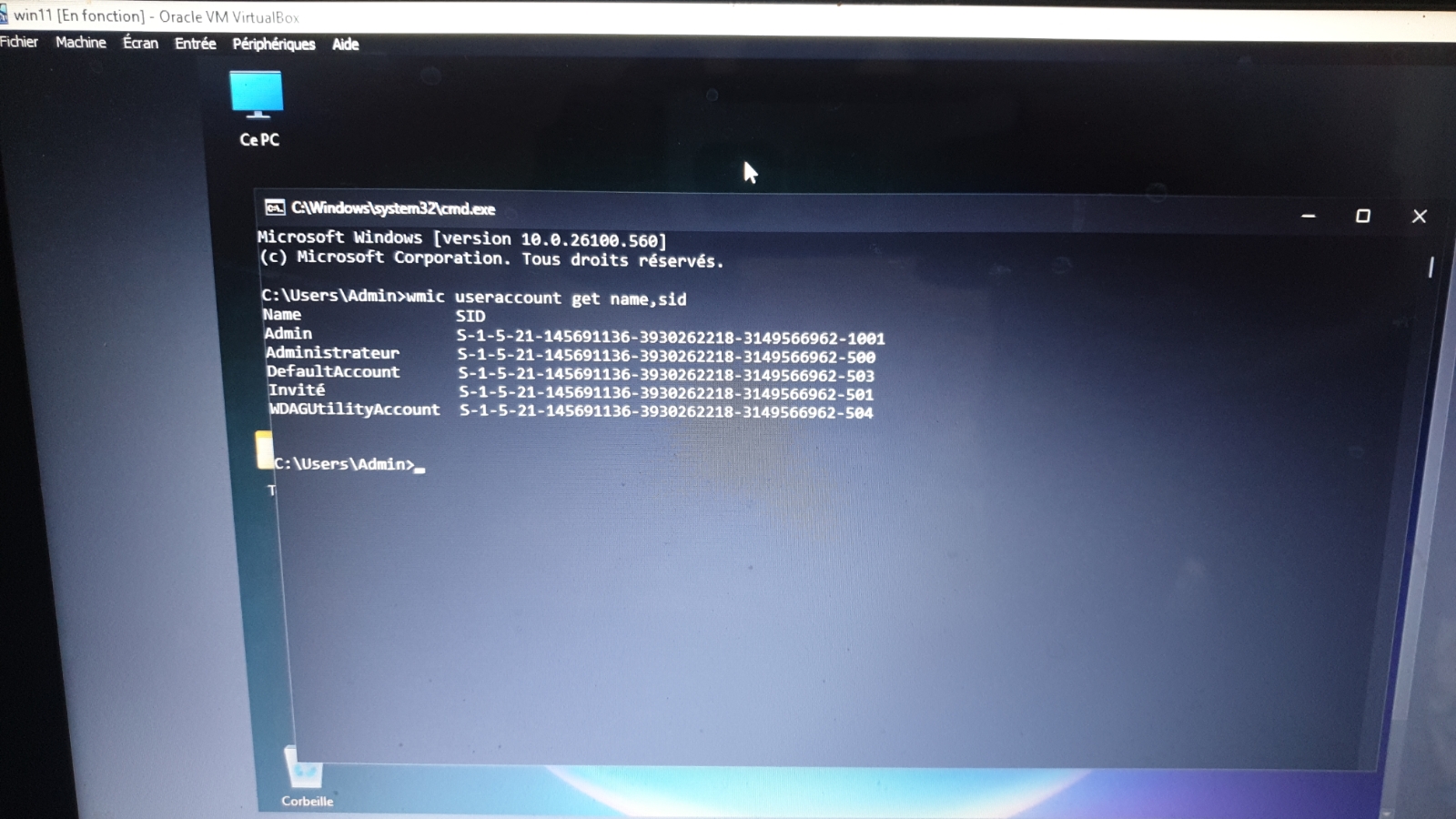

--> Probleme 1 plus compliqué
"le Sid est donc le meme pour tous 😜 , donc pour du déploiement cela peut posé soucis dans un meme réseau. Ya peut etre qu en sysprep galère que ça change.
La cmd pour voir le votre
Code : Tout sélectionner
wmic useraccount get name,sid

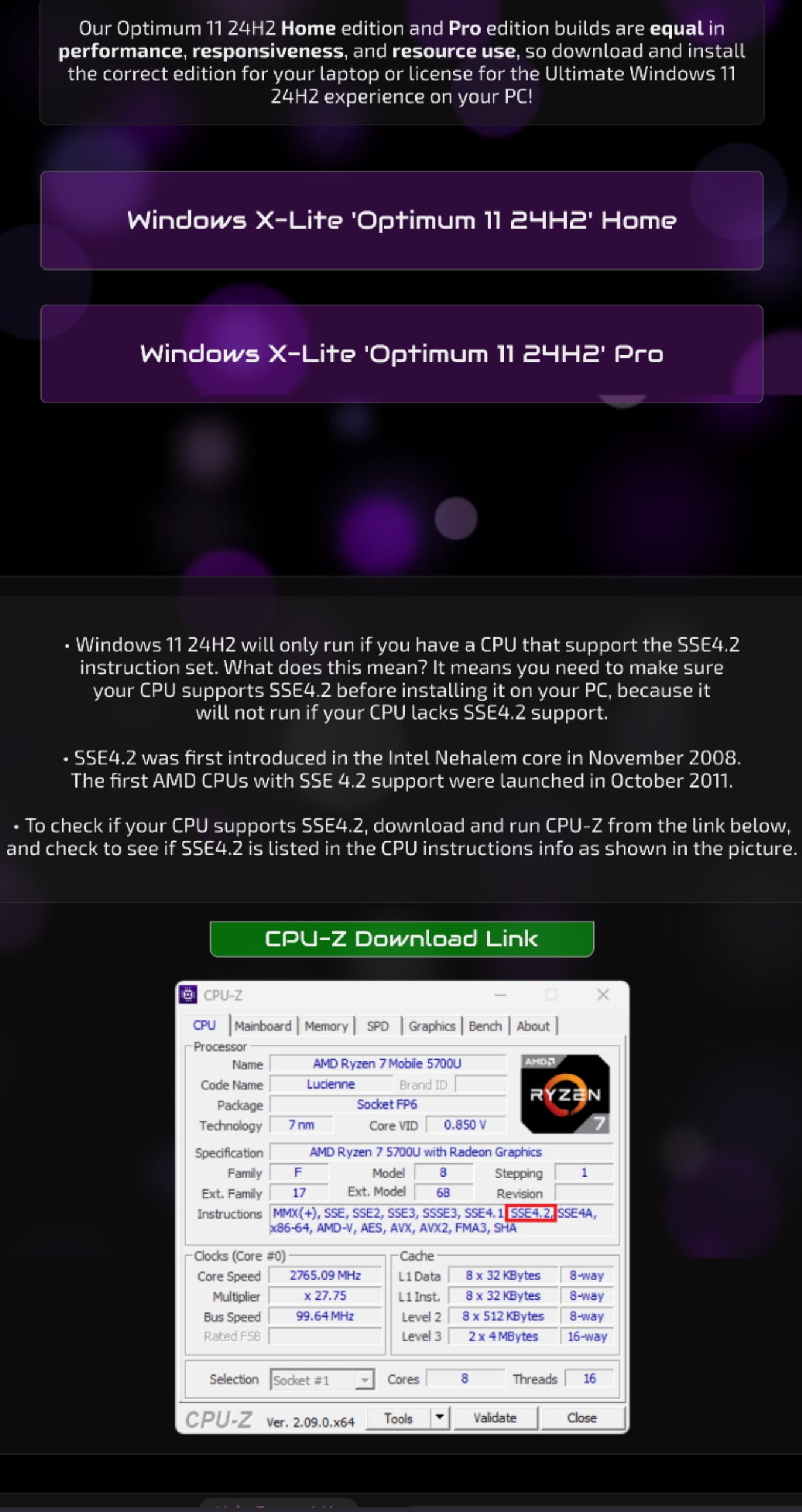

Message par acideburn »
Oki, oui j ai vue sur ton image Ace de Vmware en effet, (un meilleur outils= une meilleur et plus agréable façon de bossé) 😊de plus qu il vienne de passer en version gratuite mais sans l'hyperviseur.
Après des test de tout et rien , Bon c'est bon j ai compris mon erreur basique Hardware pour ton Una 24h2 sur mon legacy mbr, j avais zappé ce petit détail plus précisé dans la description 🥵
Qu'a partir de la 24h2 ils ont bloqués les processeurs non compatible SSE-4.2 donc ceux introduit en 2008 dont le support a éte lancé en 2011 Le mien etait de 2008 justement pas de bol.
Ils ont trouvé le bon paramètre pour nous bridés et nous empeché de garder nos legacy. Vive l'obsolescence 👏
Pas ce soucis avec la 23h2 xlite en mbr pour le moment 👍
