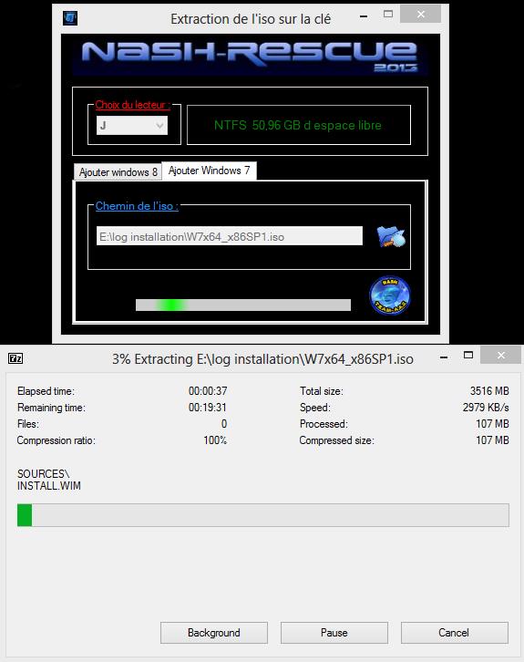

Allez a la racine de votre clé , Ajouter_Installation_Windows_a_Nash_Rescue_2013_v2 est present : ils doit rester a cet emplacement et etre lancer depuis celui ci...
-ouvrez celui ci et choisissez en fonction du windows a ajouter : (exemple Seven)
-Renseigner la lettre de votre clé USB (verifier dans explorateur windows ) , renseigner le chemin de l'iso de votre Seven , et renseigner l'architecture du seven (x64 ou x86)
si un seven est deja present sur la clé un message vous previendra et vous demandera s'il doit le retirer pour mettre celui que vous avez choisi ...
-Cliquer sur le bouton "appliquer" :
L'extraction commence alors et les rajouts au menu de votre clé seront fait :
-Un message apparait a la fin vous disant que l'extraction est terminée et que le nouveau menu a été créé...

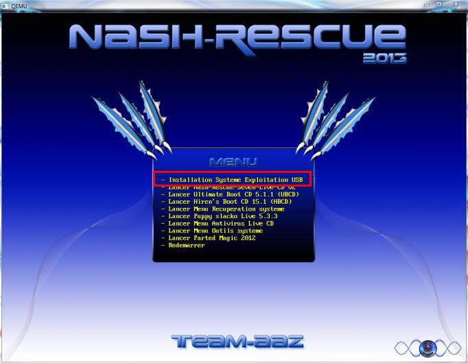

booter sur votre clé vous devez avoir un menu rajouter Installation en premiere ligne :)
selectionner cette ligne , cliquez sur entrée : une nouvelle page apparait :
selectionner Installation windows 7 , entrée...

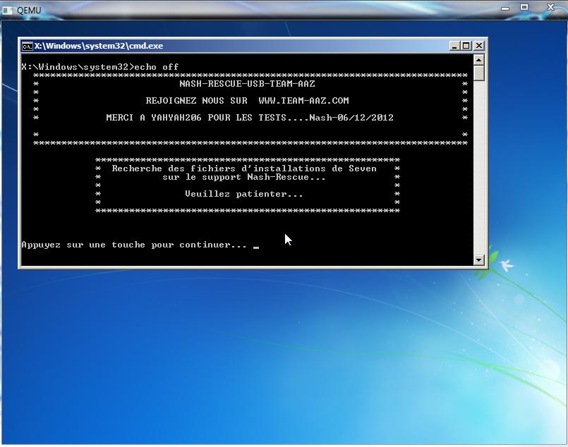

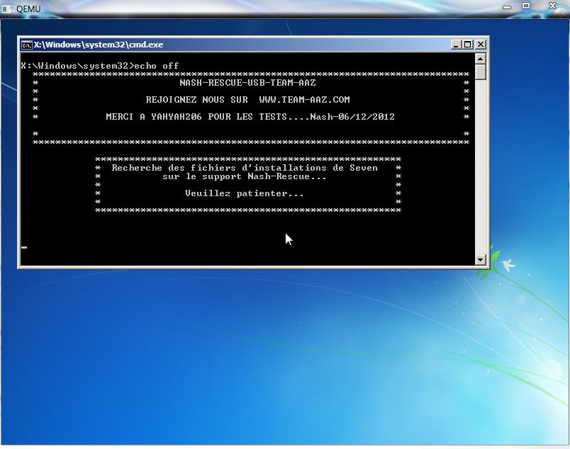

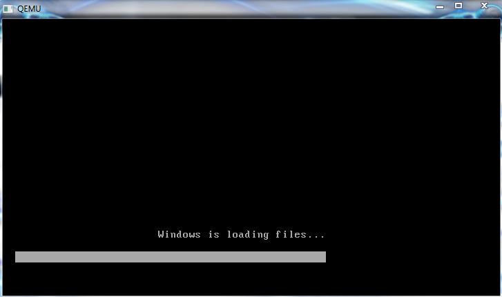

l'installation se lance , une fenetre va apparaitre le temps que windows trouve les fichiers servant a l'installation :
quand vous aurez le message "appuyer sur une touche pour continuer " faites entree

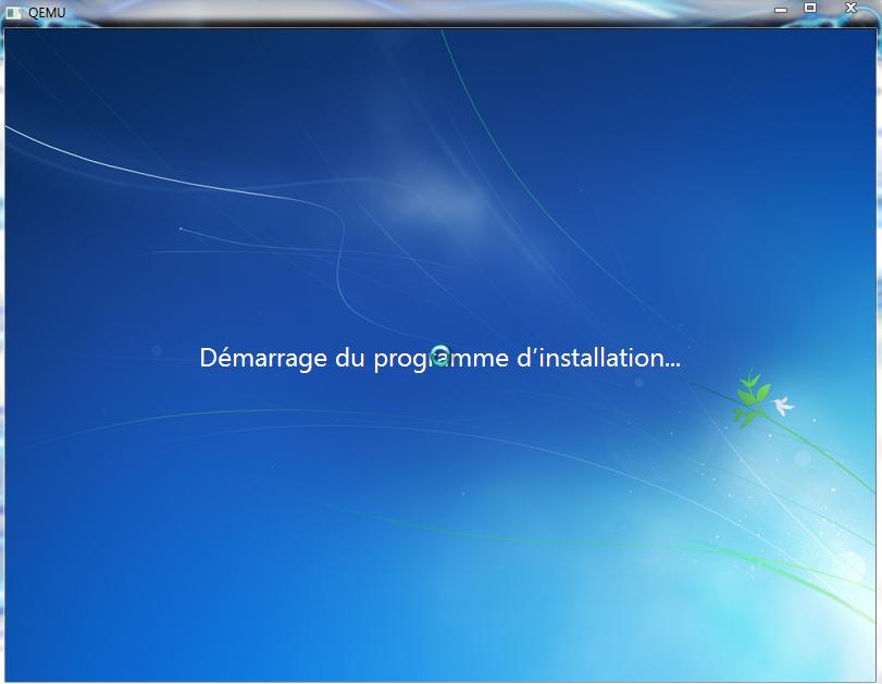

ensuite l'installation habituelle commencera:
