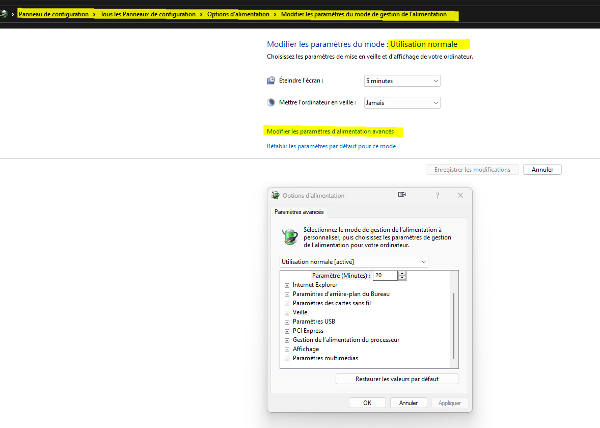

Ton problème est peut-être lié à la gestion des paramètres par un logiciel du constructeur.
  • S'agit-il d'un ordinateur de bureau ou d'un ordinateur portable ?
  • Peux-tu préciser la marque et le modèle ?
  • Que dit le panneau de configuration/option d'alimentation/modifier les paramètres d'alimentation avancés ?
    Pour accéder aux modes [Win] + [r] saisir la commande powercfg.cpl
      Ashampoo_Snap_vendredi 23 septembre 2022_08h34m45s_001_.png (52.02 Kio) Vu 10782 fois
    • en mode normal
    • en mode optimal

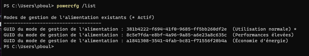

Ci-Après la séquence en ligne de commande pour affecter un mode actif par défaut
  • Lancer powershell en mode admin
  • Pour lister les modes d'alimentation taper
    Code : Tout sélectionner
    powercfg /list
    Cela va t'afficher un truc comme cela
    Ashampoo_Snap_vendredi 23 septembre 2022_08h48m01s_002_.png (26.2 Kio) Vu 10782 fois
    Celui avec l'astérisque est le mode par défaut
  • Note le GUID du mode qui t'intéresse (dans cet exemple le GUID du mode Élevé est 8c5e7fda-e8bf-4a96-9a85-a6e23a8c635c)
  • Tape la commande
    powercfg /setactive avec le GUID Concerné
    et valide
    Dans mon exemple la commande est powercfg /setactive 8c5e7fda-e8bf-4a96-9a85-a6e23a8c635c
  • Vérifie que c'est pris en compte avec la commande
    powercfg /list
Attention ! Cette manip peut-être invalidée par la gestion de l'alimentation du constructeur (en général c'est au niveau du BIOS que cela se passe)
