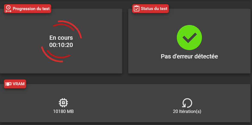

Dernière Information j'effectue maintenant un test sur OCCT de la VRAM (mémoire GPU)
Je suis à 20 Itération(s) et cela continue de monter... cela correspond à quoi svp?
