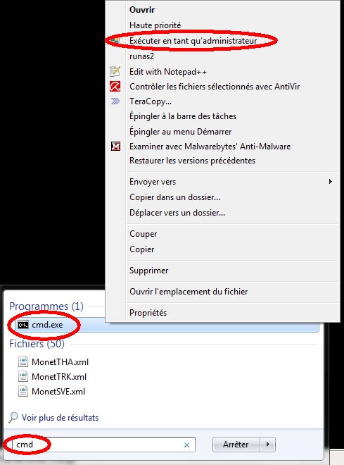

1) Démarrer --> Saisissez cmd
2) Clic droit sur cmd.exe --> Executer en tant qu'administrateur

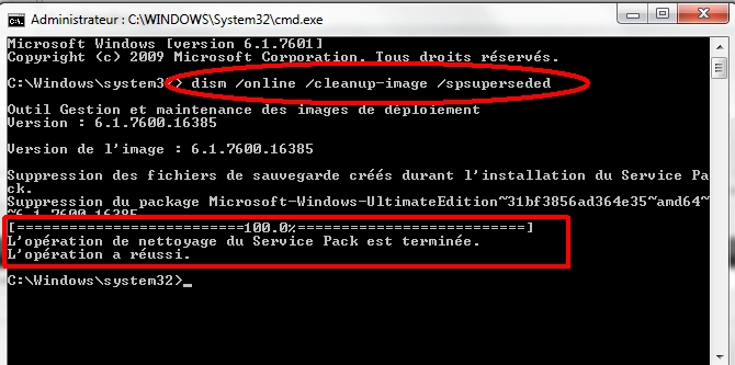

3) Dans l'invite de commande saisissez : dism /online /cleanup-image /spsuperseded et validez par Entrée.
4) Attendez que le message "L'opération a réussi" apparaisse.

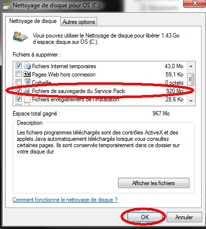

1) Allez dans Démarrer --> Ordinateur
2) Clic droit sur le DD système --> Propriétés
3) Cliquez sur Nettoyage de disque
4) Cliquez sur Nettoyer les fichiers système
5) Cochez la case "Fichiers de sauvegarde du Service Pack" et validez par OK
