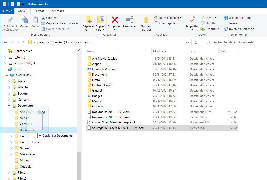

J'ai installé Windows 10 Entreprise LTSC 2021 3in1 Fr x64 (17 Nov. 2021) (version optimisée avec Windows Defender) et je suis confronté à un problème que je n'arrive pas à résoudre malgré plusieurs heures de recherche sur le Web.
J'ai un NAS Synology qui contient des dossiers partagés avec ce PC. Le NAS et ses dossiers apparaissent bien dans l'explorateur de fichiers Windows. Avec cette nouvelle version, je ne peux plus y déposer quoi que ce soit par "drag & drop" alors que cela fonctionnait parfaitement avant la version 21H2.
Quelqu'un a-t-il rencontré et solutionné ce problème ?
Merci.
PS : En faisant un copier / coller du PC vers un dossier partagé du NAS, ça fonctionne parfaitement !

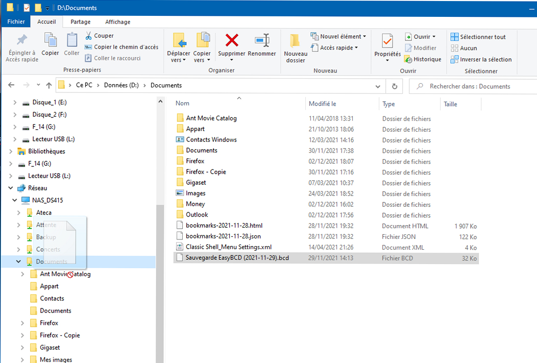

Vous avez de la chance car j'ai trouvé sur le Web des personnes qui avaient le même problème sans savoir comment le résoudre et il semblerait que Microsoft soit au courant. Je veux parler du "drag & drop" et non pas du "Copier" puis "Coller" après avoir ouvert le dossier.
J'ai le problème quand je veux copier une fichier du PC dans un dossier partagé de premier niveau : La copie dans les dossiers de niveau inférieur fonctionne bien : Je vais contourner le problème en mettant deux dossiers de même nom l'un dans l'autre mais ce n'est n'est pas terrible !!!

Effectivement, je ne suis pas encore passé en DSM 7, je suis resté en 6.2.4 mais avec la version précédente de Windows LTSC, ça fonctionnait parfaitement. Mieux, j'ai installé Windows 11 dans une machine virtuelle pour tester et ça fonctionne bien également. Il semble bien que ce soit ma version de Windows qui est buggée.
