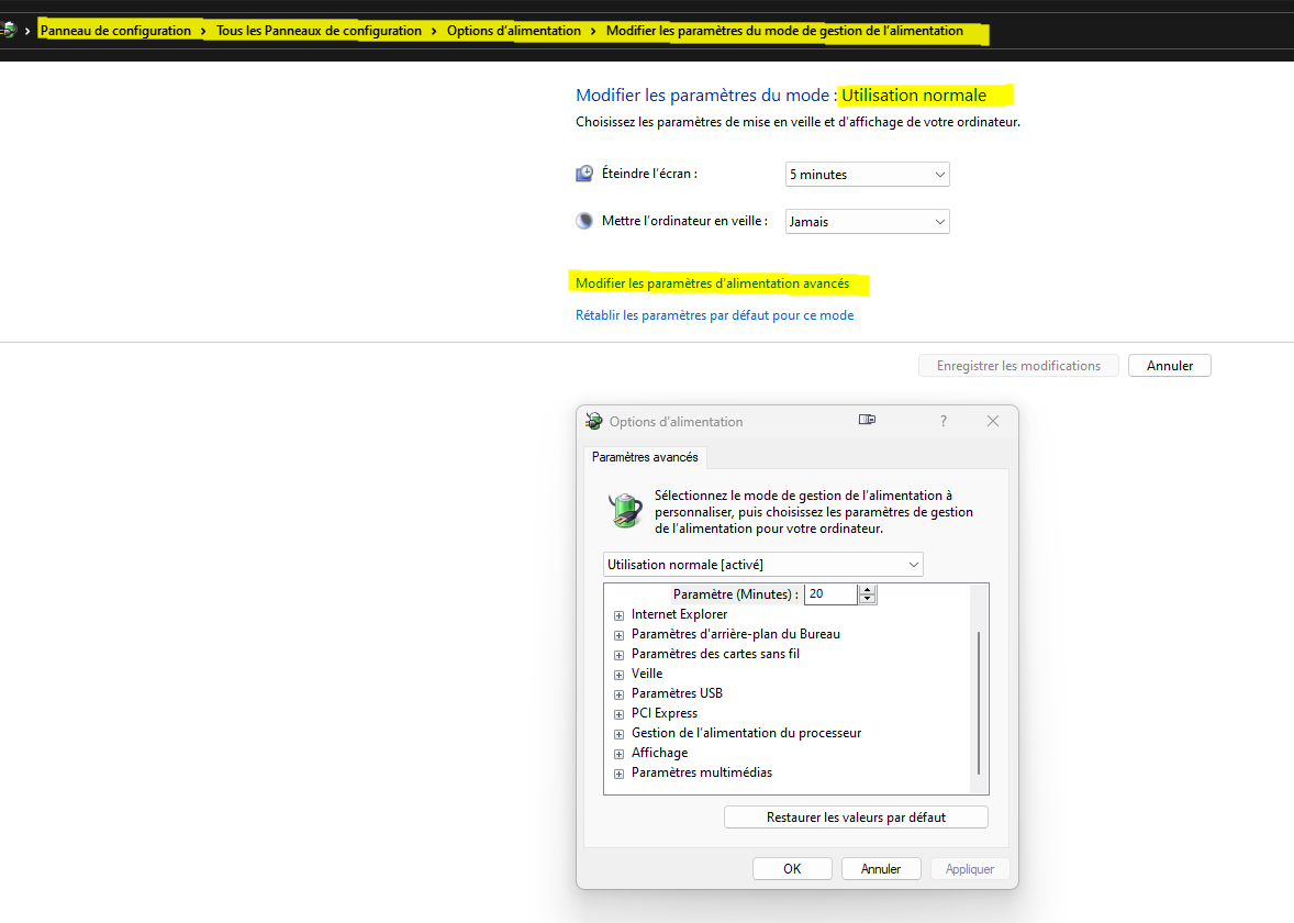

- Que dit le panneau de configuration/option d'alimentation/modifier les paramètres d'alimentation avancés ?
Pour accéder aux modes [Win] + [r] saisir la commande powercfg.cpl
- Ashampoo_Snap_vendredi 23 septembre 2022_08h34m45s_001_.png (52.02 Kio) Vu 10783 fois
- en mode normal
- en mode optimal

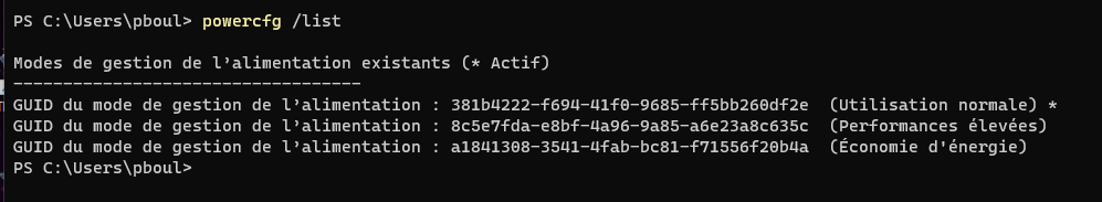

Ci-Après la séquence en ligne de commande pour affecter un mode actif par défaut
- Lancer powershell en mode admin
- Pour lister les modes d'alimentation taper
Cela va t'afficher un truc comme cela
- Ashampoo_Snap_vendredi 23 septembre 2022_08h48m01s_002_.png (26.2 Kio) Vu 10783 fois
Celui avec l'astérisque est le mode par défaut
- Note le GUID du mode qui t'intéresse (dans cet exemple le GUID du mode Élevé est 8c5e7fda-e8bf-4a96-9a85-a6e23a8c635c)
- Tape la commande
et valide
Dans mon exemple la commande est powercfg /setactive 8c5e7fda-e8bf-4a96-9a85-a6e23a8c635c
- Vérifie que c'est pris en compte avec la commande
Attention ! Cette manip peut-être invalidée par la gestion de l'alimentation du constructeur (en général c'est au niveau du BIOS que cela se passe)
